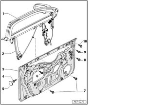

    вопрос к знающим) нужно ли отворачивать зеркало чтобы снять рамку двери со стеклоподъемником? не могу понять что за болт 10.
