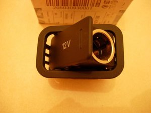

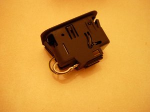

    Тоже озадачился установкой. Нарыл такую инфу

    В принципе из ценного здесь только схема, хотя еще место расположения розетки. Вот найти бы номер, если он вообще в природе есть. Обшарил ЕТКу, но ничего подобного не нашел. А ты под обшивку не заглядывал, там есть проводка? Надо еще думать как ее запитывать.

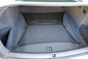

    А еще кто-нибудь знает номерок сетки для седана, которая справа с боку находится? В ЕТКе не нашел.

    4B0 925 071 A6PS - корпус розетки
    1J0 972 753 - разъем электрический

    Отдельно не поставляется, только в месте с обшивкой.

    не вижу ничего ценного в схеме. НА ней даже нет от какого предохранителя питаться должен силовой провод розетки.

    Вот нас как VAG любит. Какую-то сетку только вместе с обшивкой брать :shock:! Печально.

    Ничего себе на нее ценник. AUDI не перестает меня удивлять. Спасибо за номерки. :beer:

    дык ее другой и быть не может, я к тому, что, чтобы подключить розетку в машине навряд ли человеку, который имеет навыки электрика (может даже читать эти съемы) такая схема вообще может быть нужна. Ладно бы у той розетки была бы подсветка, можно было бы глянуть к какому пину подключать плюс подсветки, а при раскладе "плюс минус" наличие схемы почти бессмысленно.

    Т.е. колхоза в виде порезанной проводки избежать не удастся? Может всеже на косе есть разъемчик чтобы туда можно было подключить проводку от розетки?

    на схеме ты это никогда не увидешь. Паяльник в руки и вперед, цепляйся к нужному предохранителю (на схеме нет, но я думаю, что туда же, куда запитал прикуриватель) и кидай один провод к розетке. Минус прикрутишь к ближайшему болтику кузова.
