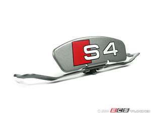

    Подскажите, скоба номер 4F0615269 на рис. поз. 4 будет взаимозаменяема со скобой номер 8E0615269 как на фото?

    Да, будет.
