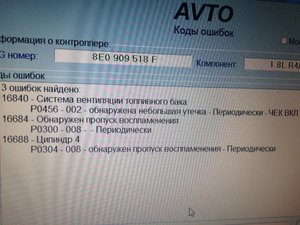

  3. Григорий_Audi
    Григорий_Audi Завсегдатай
    4 сен 2006
    914
    Audi A3
    может сразу поменять форсунку и клапан?)
    кстати, с районе заднего заднего правого колеса всегда звук какойто похожий на шипение) думал бензонасос, но точно не он, тк менял его)
  4. _fox
    _fox тУтЫШниЙ
    19 ноя 2011
    4.700
    Башкортостан респ.
    таурег турботрактор NF на пневме
    #4784 _fox, 5 окт 2012
    ну поменяй форсунку только толку если дело в проводах.
    топливный фильтр шипит, а бензонасос в баке стоит, ты чего менял?
    погляди проводку к форсунке или катушке, может контак плохой
    на амв часто проводка на катушках и форсунках высыхает от температуры под кожухом, трескается и ломается. провода как поживают?

  7. Григорий_Audi
    4 сен 2006
    914
    Audi A3
    не, ну я все понимаю) но фильтр от насоса отлечу) и бензонасос новый (ВДО), и фильтр тоже (ВАГ))
    насчет проводки тоже думал, причем в реальности грешу на нее, но не как не дойдут руки) когда логи мне снимали, год назад, сказали, что пропуск по 4-му цилиндру на высоких оборотах) это еще до замены свечей и катушек) все поменял, но проблема осталась)
    долго проводку менять?) есть ремкомплект вроде, да?)
    а что насчет вентиляции бака?) электромагнитный махнуть в первую очередь?)

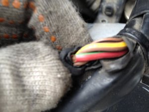

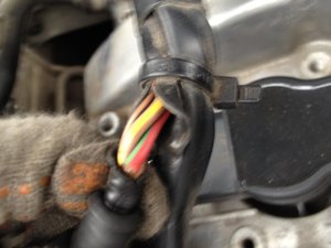

  15. Григорий_Audi
    4 сен 2006
    914
    Audi A3
    ВИНСом инжектор чистил, но ошибка еще до этого была у прошлого хозяина) а то что касается форсунок, я их не снимал и ничего не менял)
    кстати, щас ради интереса снял крышку и глянул на проводку катушки) там есть немного оголенный провод (см. фото) может быть из-за этого, как вариант?)
      58,1 КБ
      69
      58,9 КБ
      66
