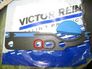

    Мужики, не могу найти нормальный отчет по замене прокладок кк и гидронатяжителя цепи на мотор BFB. Насколько помню болты затягивать нужно с усилием 10? Где герметиком мазать? Выложите плиз технологию из Elsa! Ну или ткните носом где все понятно показано, расписано. Срочно:help: сегодня еду на замену, хочу все сделать по-уму.

  19. Ganzta
    Ganzta Живу я здесь
    13 окт 2011
    4.061
    A4/B7 1.8T S-line
    Ок, спасибо большое! Про полумесяц тока не понял - его просто заменить без намазывания герметика? И еще где то встречал, что со старой прокдладки фр. переставляют какую то штуковину вот в это место? Надо ли?
  20. Garage.Inc
    19 дек 2006
    17.636
    Литва
    cannondale sl2
    1. да
    2. нет
