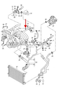

    Уже давненько хотел спросить по охлаждалки но не знал как правильно спросить как я это вижу
    а именно
    Перед стартом "на холодную" открутил крышку спустил давление уровень антифриза поднялся до максимума закрутил назад на подъезде домой ~75км засветился индикатор низкого уровня охлаждающий и через секунд 10 потух проехал еще 3-4 километра и опять засветился заехал в гараж открыл капот в бачке жидкость на самом дне аккуратно при открутил пробку и жидкость постепенно вернулась назад до максимума.
    Утром перед пуском подняв капот увидел что уровень жидкости опять на самом дне oO открутил крышку давления нет уровень не поднялся назад oO долил в пропорции 500грам антифриза и 500грам воды.
    Нет и следа что где-то течет
    подобная ерунда у меня наблюдается после замени тройника"06b121132E" за двигателем "через него убегал антифриз"
    есть подозрение что есть воздух вот только не знаю как его убрать

    1. открутить пробку на трубе
    2. проехать на машине с оборотами от 4000 и климатом в режиме hi
    3. опционально - выпустить воздух из радиатора отопителя (если предыдущий пункт выполнен правильно, то не потребуется)

    с этого момента поподробней на какой трубке ?

    полностью выкручивать или нет?

    Нет, только чтобы воздух стравить.

    еще хотел спросить много проехать нужно при 4000 оборотов и с климатом в режиме hi ?
