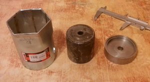

    Болванка № 1 (слева). Её подставляем снизу под рычаг. Ступичный ключ AUTODELO на 65. Внутренний диаметр круглой части 69мм. Можно взять чуть меньше, но не меньше 66мм.
    Болванка № 2 для выдавливания старой резинки - 58,5мм. Можно что-нить подобрать из крупных головок.
    Болванка № 3. Самая важная. Для вдавливания нового сайлента в рычаг.
    Внешний диаметр 70мм (не критично). Средний диаметр - 64,2мм, ступенька 2мм. Внутренний диаметр 58,5мм, ступенька 8мм. Центральное отверстие 12мм (на случай если вдавливать болтом).

    to WiNNER-S: Спасибо! Зачет. )
