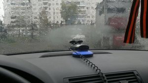

    Зимой стекло обледеневало пипец просто как, в том числе под конец зимы и со стороны салона. Грешил что природа этого явления влажная чистка ковриков на мойке. Пришла весна и все стало хорошо. Забил короче. Но вот щас с появлением дождей заметил вот такую хренатню на стекле
    Это после 4-ех часового простоя фото. Салонный фильтр чистый. Потрогал ковролин под ковриками спереди..... хз..... тут напугали:lol: вроде чуток влажный со стороны водителя. Куда копать? Дренаж само сабой сегодня буду проверять.

    Ну т.е. я правильно понимаю что вот это отпотевание
    реально от засранности дренажа может быть? Повторюсь, болота в салоне не обнаружено.

    Обдув на АВТО стоит всегда. Эту фотку сделал, как только сел в машину после 4-ех часового простоя. Условия: дождь хреначит. Температура +5-7 гр. Двигатель не заводил.
    После пуска двигателя в течение нескольких секунд пятно пропало.

    при тех же) свежий фильтр это не лечит. заслонки в норме. дренаж точно не забит, это летом видно. если компрессор кондея не включен, то такая картина и наблюдается, в сырую погоду по крайней мере. мож конечно под испарителем много всякого гуана, трудно сказать)

    да нормально это, если бы после завода авто не пропало, а только усилилось - тогда труба:)
