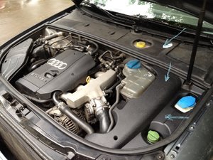

    Друзья,подскажите номерки,если есть у кого деталей обозначенных стрелками на фото..нигде не могу найти,заранее,спс..)
    хочу поставить себе..машина в профиле

    8E0422821C

    пост 3102
