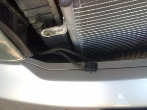

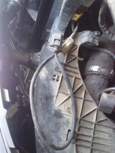

  15. LyB
    LyB Живу я здесь
    27 янв 2011
    1.876
    VW Jetta
    ребята у кого американки подскажите что за разъёмы!? ваг кам не выдаёт ни каких ошибок об отсутствие датчиков по всем блокам!посмотрите у себя плиз!!!:):)
