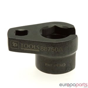

    Закисла гайка 1-й лямбды. Особо усилий не приложишь-не удобно, даже со снятым воздуханом. Может есть способ подлезть с другой стороны или чем-нибудь растворить налет на гайке?
  9. Garage.Inc
    19 дек 2006
    17.630
    Литва
    cannondale sl2
    купить специальную насадку для демонтажа. вариант 2 - сделать самостоятельно из накидного ключа.
    если зонд меняется, то сбить верхнюю часть и открутить торцевой головкой.

    Всмысле с прорезью под провода?

    Спец. ключ:

    Что только не придумают!:)
    :beer: Отдам картинку токарям. Диаметр 22?

    Издеваешься? Тут фрезировщики нужны, а не токари. И эта самодельная сыромятина раскроется на счет раз.

    И где такой приобрести?

    В магазинах, торгующих з/ч и инструментами.

    Как уже писали, попробуй накидным или головкой, но лямбду в этом случае на выброс, провод отрезать...
