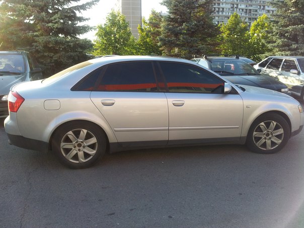

    Мой 1BA Резина зимняя 215/60/16 ))

    Клубни, как определить какая подвеска сейчас установлена на моем авто? Заниженная или для плохих дорог?

    по ВИНу, но судя по фотке в профиле у тебя сток подвеска ))
    Плохие дороги я так понял это комплектация для России))
