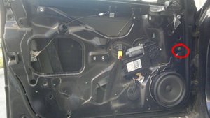

    не могу теперь екарный бабан отрегулировать дверь..ссп который давали, там указано что 5 винтов. хотя на деле выходит 2 верхних и 2 регулировочных..в итоге крчу верчу, по стойке встает отлично,а вот по крыше оставляет зазор :( не сказать что большой, но по сравнению с другими дверями отличается,там немножко в нахлест уплотнитель..чё делать мляха ума не приложу

    Воспользуйся вот этим отчетом
    http://www.audi-club.ru/forum/showthread.php?t=47048
    Все предельно понятно. КМК сильно затягиваешь болт регулировочный правый нижний.

    им я и ворспользовался, но там как бы всё на обум, крути верти как получится) и как стояла она блин не помню нифига :( такое моё упущение, хоть и метки ставил маркером,всёравно сомневаюсь по отношению к другим дверям

    Ну если сторона автомобиля без серьезных повреждений, должна встать четко. Я эту рамку раз десять снимал в поиках посторонних шумов издающихся от стеклоподъемника (кстати нашел и победил) и проблем с регулировкой не было вообще. Попробуй выставить рамку без регулировочных болтов, встанет четко? На край попроси кого-нибудь чтобы при закрытой двери выставить рамку снаружи и удерживая ее в таком положении изнутри все болты (кроме того что с торца) прикрутить.
    И еще обрати внимание на то, что на стойке стеклоподъемника под вот этот регулировочный болт хитрая штука находится, которая кмк также влияет на регулировку.
    На крайняк обратись к ELSA
