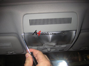

    что делать если люк живет своей жизнью? открывается сам закрывается тоже иногда?
  5. M_Kondrat
    M_Kondrat Живу я здесь
    22 сен 2008
    1.192
    skoda octavia a7
    Разобрать крутилку люка и подогнуть контакты.

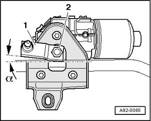

    по Эльзе:
    – Выровнять кривошип -1- относительно трапеции стеклоочистителя.
    l α = 2°.
    – Удерживая рычаг в этом положении, закрутить гайку -2- сначала рукой, чтобы его положение не изменилось.
    – Затем, удерживая рычаг гаечным ключом в этом положении, закрутить гайку до конца.
    – Включить зажигание.
    – Выбрать „импульсный режим“, чтобы электродвигатель стеклоочистителя переместился в конечное положение.
    – Проверить, достигнут ли размер -α-. При необходимости, выровнять еще раз.
    На словах:
    1. установить трапецию без стеклоочистителей
    2. поставить все "на глазок", не сильно зажимая гайку кривошипа рукой
    3. включить "импульсный режим", все станет в "нулевое" положение
    4. если необходимо, отрегулировать кривошип (выставить ~2°) и вернуться к п.3, иначе - п.5
    5. все собрать и установить щетки в правильное положение
    - Размер -a- = 24 мм.
    - Размер -b- = 44 мм.

    Насколько вверх подгианть? пробовал, теперь сам закрывается или плохо на клавишу реагирует. Плюс на поворот не всегда срабатывает на закрытие. Тот же контакт виноват?
  8. t.r.a.m.p
    t.r.a.m.p Живу я здесь
    17 янв 2010
    1.434
    Audi A4 1.8T quattro 03г. AMB автомат
    да. Наберись терпения и всё получится.

    Все ребят, разобрался..... Тыкнул в эту щель зубочисткой. Ан неет... не лезет она туда глубже примерно 0.8 см. Всем спасибо за разъяснения.:beer:

    Насколько незнаю. должен чётко щёлкать переключатель. видимо где то контакт плохой.

    Переключатель на поворот щелкает олично, но люк не закрывается.Причем только в крайнее положение, приходится перещелкивать взад вперед. А вот после подгибания на вертикальное открытие не щелкает. Возможно сильно согнул.
