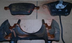

    Да всё нормально у тебя, хорош париться. Видно оригинал, никто не видел, не ставил:D
    Вот смотри:

    Да чего тут смотреть то....... фазка по периметру колодки на твоей фотке? У меня ее походу нет. Вот ты мне лучше скажи колодка по всей площади (или почти по всей) должна прилегать к диску?

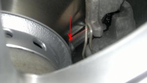

    Смысл в том, что колодка прижимается к диску только в месте указанном на фотке стрелочкой.

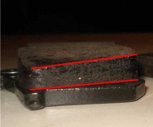

    Ну на фото же как раз и видно, что прилегает только где затёрта, по краям нет. И конус тоже видно, стрелкой указал.
    P.S. Правда это 320ые.

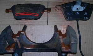

    Вот пометил, тоже самое красным, кажется что только край прилегает, а на самом деле...

    Ну вот у тебя прилегание примерно такое получается
    А у меня вот так

    То что ты указал, это вообще торец колодки как он прилагать к диску то может???

    У тебя уже по диску видно что он весь полируется.

    Я хэзэ, как можно увидеть это? Диск НОВЫЙ, пробег 40 км.
