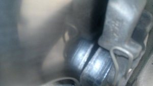

  8. Ganzta
    Ganzta Живу я здесь
    13 окт 2011
    4.061
    A4/B7 1.8T S-line
    Итак. Не дают мне покоя мои новые тормоза, решил выложить фото, чтобы было понятно, а то что то очково - вдруг криворукие работники ОД что то не так сделали. Колодка имеет два слоя, один из которых имеет конусную форму На фото линиями выделена его форма
    Вот фото, глядя на которое можно увидеть какое расстояние между диском и колодкой. Оно мля разное, так как слой колодки разный.
    Еще фотки
    Какие мысли? Все ли правильно стоит?
  9. TheCherepah
    TheCherepah Старожил
    1 дек 2009
    5.679
    Мурманская обл.
    S
    да не конусные они. просто с торцов накладки снята фаска под углом.
  10. LyB
    LyB Живу я здесь
    27 янв 2011
    1.876
    VW Jetta
    Помоему тебе б\У колодки впихнули не могут они так стоять:umnik:а 1 и 2 слой свидетельствует о их перегреве:nod:

  12. Ganzta
    Ganzta Живу я здесь
    13 окт 2011
    4.061
    A4/B7 1.8T S-line
    Ну так все гуд? И почему я колец не могу нигде разглядеть?

  15. Ganzta
    Ganzta Живу я здесь
    13 окт 2011
    4.061
    A4/B7 1.8T S-line
    Небыло на оригинале? И нафига она вообще нужна? Получается я сейчас торможу лишь малой частью колодки....

  18. WiNNER-S
    WiNNER-S Старожил
    4 апр 2006
    11.776
    8E-1,8TQ AVJ/0A3
    Да нормально всё. Наверняка просто на диске выработка неравномерная. Ближе к центру диск толще. Притрётся через 500-1000км и будет тормозить всей плоскостью.

  20. Ganzta
    Ganzta Живу я здесь
    13 окт 2011
    4.061
    A4/B7 1.8T S-line
    ДИСКИ НОВЫЕ! Замена была и колодок и дисков! И вот эти зазоры кмк разные слева (менее) и справа (более).
