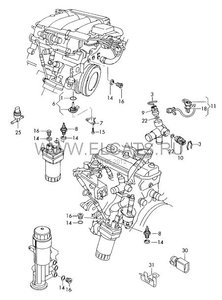

    Парни, поделитесь опытом - ДТОЖ на американке стоит под резиновым тройником ВКГ, если можно схематично. чет не нашел картинки, почистил ВКГ видимо проводки подергал загорелся символ падения охлаждающей жидкости. все посмотрел, пошевелил не помогло. Куда копать?????:shock:
  20. Слава_77
    Слава_77 Завсегдатай
    9 янв 2012
    590
    А4/B8 1.8T 13г.
    #240 Слава_77, 10 май 2012
    А почему ты решил, что виноват в этом ДТОЖ? Он под номером 10 ImageHandler.jpeg
