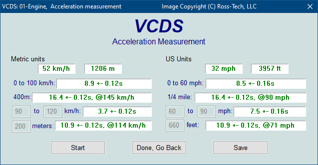

    парни,а кто нить подскажет -как в VAG-Come включить функцию,чтобы посмотреть время разгона? там где то есть окошко-не могу найти))сорри,если не в теме спросил,ткните,если чо)).

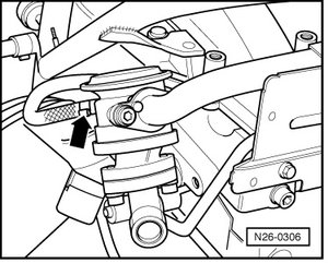

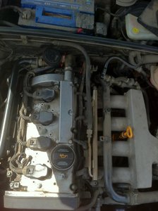

    Подскажите, у ошибка 16795 по СВВ, вот хочу клапан проверить по это схеме, а где он у меня, этот шланг?
    И еще, там где стрелки, потно, антифриз, что может быть?

    мнда, вот схема то:
    [FONT=&quot]1. снять шланг с клапана ( стрелка) и надеть на штуцер небольшую трубочку [/FONT][FONT=&quot]

  7. NetName
    NetName Живу я здесь
    3 окт 2009
    1.059
    Audi А4/B7 1.8TQ S
    Engine - Measuring blocks - Acceleration

    _fox тУтЫШниЙ
    19 ноя 2011
    4.700
    Башкортостан респ.
    таурег турботрактор NF на пневме
    у тебя там масло, сопливит из под клапанной крышки или регулятора фаз газораспределения
  9. Nosleeping
    Nosleeping Живу я здесь
    10 мар 2010
    1.349
    Ауди А4 2004,АМВ,типтрон,ксенон, люк,Канада.
    спасибо товарищ)))

  13. aleksis
    aleksis Участник форума
    23 апр 2009
    152
    Audi A6 allroad C7
    Блин, почему я так мало знаю, где это?

    S
    на твоей фотке прямо под грибком (черным круглым пластиковым клапаном) блестит металлическая кромка комбиклапана СВВ, слева от левой стрелки.
