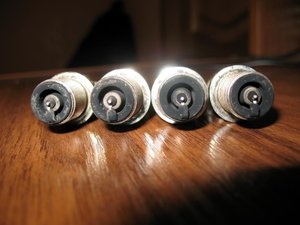

    Парни подскажите по свечам. Похоже что маслосъёмные колпачки менять придёться? Поменял свечи недавно (стояли оригинал прошли около 75тыс.) вид у них какой то не очень вот фото

    вообще-то на смерть маслосъемных указывает масло на резьбе, ближе к шайбе, у тебя другое.

    Там тоже есть правда не так много!

    Наличие отложений сажи у меня я так понял?
    Последствия: Перебои в искрообразовании вследствие токов утечки по поверхности изолятора, плохие пусковые качества. Несгоревшее топливо может попасть в катализатор и повредить его.
    Возможные причины: Неправильное смесеобразование: слишком обогащённый состав смеси, загрязнённый воздушный фильтр, неисправность устройства холодного запуска. Чрезмерное количество поездок на короткие расстояния. Слишком высокое калильное число свечей зажигания.
    Устранение: Корректировка состава горючей смеси и пускового устройства, проверка воздушного фильтра. Замена свечей.
    Воздушный фильтр менял свечи тоже.

    Учитывая спецыфику нашего топлива 75 тыс. км для свечей это очень много.

    Может новые выкрутить и глянуть?

    Свечам после 75 т.км по любому хана. вкрути новые

    Не обязательно. У иридиевых ресурс 120 тыс. И ходят легко, если заправлять приличный бензин.

    Так новые уже и стоят пару месяцев как!:wink:
    Я имею ввиду ща глянуть на новые.
    Приличный это какой?

    Альтернативы с заправкой не много, а хватануть неважного топлива легко и просто на любой АЗС.
