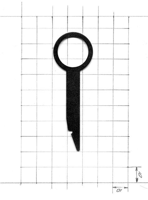

  3. Professore
    Professore Участник форума
    1 окт 2009
    382
    А4/B6 1.8TQ AVJ
    Re: Снятие CD чейнджера
    Вот образец , масштаб на рисунке
  4. Tapok
    Tapok Живу я здесь
    25 май 2010
    1.121
    :отвА
    #124 Tapok, 15 дек 2011
    я тебе ссылку предлагал посмотреть по ключевому слову "pin lock". Тебе лень что ли лишний раз мышкой кликнуть? По ссылке есть все виды креплений

  6. WiNNER-S
    WiNNER-S Старожил
    4 апр 2006
    11.776
    8E-1,8TQ AVJ/0A3, 8W5-3TDI
    Судя по ссылке на бескаркасных поводках в B6 крепления другое.
