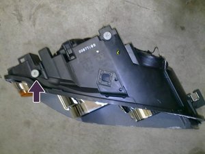

    Re: Вопрос про регулировку фар 8Е
    люди не проходите мимо. дайте кто-нибудь ответ незнайке
    Регулирует поворот фары, лево-право...
