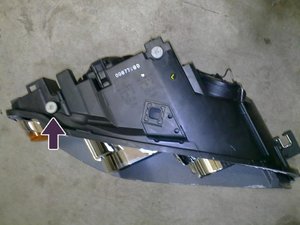

    Re: Вопрос про регулировку фар 8Е
    коллеги. Подскажите что регулирует винт на фото. А то поменял стекла в фарах и теперь линзы рассеивают свет в кучу. Пучки сходятся левой и правой фары через 10м в зоне правого пучка. Левая косит. Хочу линзу повернуть левой фары немного вправо. Кручу этот винт но вроде ничего не получается. На фото Депо. Ставил от них на штатные.
