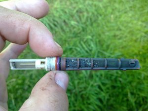

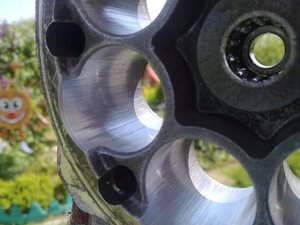

    кстати к вопросу о кондеях , достал расширительную трубку , она серая ( я так понимаю покрылась пылью аллюминия ), стружки нет... это теоретически значит что система в нормальном состоянии ?
    :shock:
    как с испарителем быть не знаю, панель разбирать это ппц, а мыть...даже офицалы систему не моют :)
  14. Garage.Inc
    19 дек 2006
    17.630
    Литва
    cannondale sl2
    испаритель оставить в покое. заменить компрессор, осушитель и дроссель.

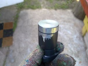

    Подскажите пожалуйста как разобрыть прикуриватель? Снять снял, лампочку вынул , а вот пластик от метелла отделить не могу(((
  20. Zlodey
    Zlodey Старожил
    12 фев 2006
    9.289
    турбокватроручка
    молотком пробовал?
