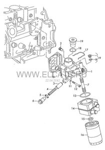

    нет у меня ни сомнений, ни предположений. Мне через 2,5 тысячи масло менять, я хочу чтобы оно перестало изпод фильтра течь, какую з.ч. с собой привезти на замену?

    Если источник утечки масла уточнен верно, то я бы лично поменял сразу все вместе: 10 и 13.

    Сразу менять - это не вариант. 2300 руб за трубку отдавать, которая вообще целая. В общем эту тему засорять не буду, я уже написал в спец ветку по этому вопросу. Завтра еду к мотористу, парень который 20 лет с машинами работает, чистил ВКГ на В5 соседу. Вот и мне почистит идеально и продует, у него хоть оборудование всякое есть, а у меня ничего.

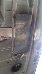

    Ребята, кто подскажет? Зашумил в выходные заднюю металличсекую полку, в которой саб стоит. Полностью накрыл ее Сплэном, соответственно заглушил все дырки в ней. Вот теперь не знаю нужно ли прорезать отверстие в ней как на фото. Если оставить как есть не будет ли нарушена естественная вентиляция салона? Не будет ли неприятных последствий в виде...., как вариант, запотевание салона и т.д. и т.п.?

    я бы вырезал, и сабу лучше
