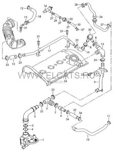

    думаешь, сливается прям в выхлопную трубу?) но до замены вкг такого не было. я склонен к тому что вкг по каким то причинам частично неживая, как следствие повышенное давление в картере, ну в принципе может масло выдавливать обратно в выпуск, а тем более противодавления от катализатора нет, а если еще и износ...

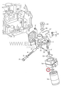

    Масло сифонит из под масляного фильтра. До замены масла было сухо. Один спец говорит, что когда откручиват фильтр, очень часто вместе с ним слегка откручивается какая-то гайка внутри, при следующей замене масла подтянет течь уйдет. (Расход с этой течью литр на 2 ткм). При этом выхлоп 'здоровый' и дросель сухой. другой мастер говорит, что надо там какую-то прокладку поменять. кто прав?

    Бывает, уплотнительное кольцо от старого фильтра остаётся (при нерадивом мастере):D

    Если из под фильтра, то Вы его уже наверное пробовали дотянуть руками. Может сопливить из под прокладки между блоком и маслоохладителем. Других "гаек внутри" вроде бы не существует.

    Я вообще не представляю, как ее можно открутить фильтром :shock: ИМХО, бред.
    Особенно с учетом того, что она не соприкасается с фильтром. Сколько раз менял маслянный фильтр и не разу даже намека на это не было.
    С другой стороны, лучше, конечно, подтянуть :nod: Гайка эта, вроде, на 21, не помню точно :shock:
    Не фиг там фотографировать. Снимаешь его, ставишь на ребро, берешь длинную стамеску / зубило / маленькую монтажку и молоток и вперед.

    Был в 2-х сервисах, сказали не чем проверить - это как они без манометра работают. Люфт у турбины есть и вертикальный и горизонтальный и как я помню даже осевой, но он еле чувствуется. Прокладка крышки ГБЦ слегка мокроватая, видимо масло по чуть-чуть пробивает. Последние 100 000 двигатель не трогали 100%, а до этого вообще не известно.
    Почитал ту тему, много разговоров, рассуждений, но выяснить из нее ничего не удалось. Попробую написать туда, что бы эту ветку не пачкать.
    Если грешить на ВКГ, то только на металлические трубки №17 и №9, но они все продувались в итоге компрессором и бензин проходил через них нормально. Но я чистил металлическую трубку №17 ершиком, а не тросом, тоесть до середины ершик вряд ли доставала. Трубку я замачивал на 2 часа в бензине, потом брызгал туда большое колличество карбклинера, под конец через воронку вылил 5 литров бензина, он вытекал с другого конца нормально, но мне сосед говорит, ее лучше идеально почистить, возможно я забил ее в центре и там с трудом проходит воздух, у него В5 кузов, ауди задымила, масло стало уходить, поменяли ГБЦ, поменяли турбину, не помогло,а потом приехал к хорошему знакомому он ему почистил ВКГ и все решилось, конкретно была виновата рубка №17, на глухо забилась которая!
