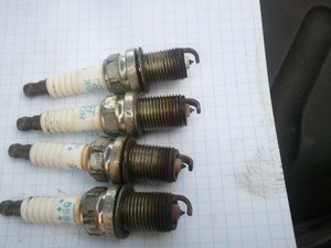

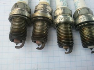

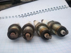

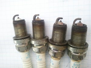

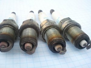

    Выкрутил свечи, их состояние на фото. Что дальше делать?Что проверить?Если это поможет, то по компу никаких ошибок вообще нет, кроме старой по лямбде (вырезан кат).
    Получается на холодную не дымит (МСК не при чем), буквально до ремонта ведь все в порядке было. Свечи нормальные. Масла в Ож и Ож в масле нету. Турбина в порядке, масло не гонит, судя по патрубкам и в норм состоянии как показывают измерения в ваг-коме.
    Куда же копать?Остается только ВКГ?

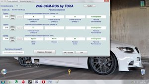

    Вот беда. Что бы показать вам состояние свечей, выкрутил все 4 сфоткал, поставил назад. Проехался что бы проверить все ли нормально. ПРогрел, поехал, потом неожиданно начались рывки и заморгал чек, машина жутко затроила. Сразу развернулся к дому и когда приехал заглушил. (но когда выкрутил свечи поменял 1 катушку которая как бы показывала пропуски по компу, но на тот момент была проблема в проводке), завожу машину, она заводится, обороты подскакивают и сразу резко падают и глохнет, если газовать, то не глохнет, но как только отпущу сразу падают и все. И что же это могло быть! Сразу все свечи что ли умерли. Зашел в измерения группы двигатель, 014,015,016 - вот что получилось.

    Судя по свечам в одном цилиндре либо подсос воздуха либо форса оглохшая.
    Масла на свечах нет. Как вариант турба гонит сразу в выпуск. Хотя тогда белый дым должен быть.

    дым у меня может быть и белый, густой такой, просто показалось, что синий, посмотрю внимательно. То что форса оглохшая, это на масло думаю не влияет? А может и правда турбина стала лить масло в трубу.
    А вот подсос в 1 цилиндре - это уже головка блока?

    думаю где то общий подсос, пропусков много по всем цилиндрам. если бы турба литр масла на 300 км травила, то по идее с интеркулера слилось бы что нибудь, а там пусто.
    глянь 32ую группу. если там большие плюсовые цифры, то большая вероятность что где то возникла дыра и тянет воздух, возможно в вкг и возникла. кстати, при нерабочей вкг давление в картере вырастит и может подтягивать масло снизу в цилиндры. правда свечи чистые, но синтетика не минералка, на свечах может не осесть. и спецы куда то пропали)

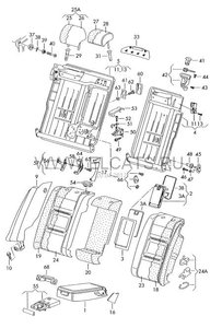

    У меня на кочках постукивало сзади. Спинка сидушки задней, левая её часть. Так на нервы действовала. Методом грубого дёргания спинки руками нашёл место стука - в нижней части, спинка на штоке во фтулке держиться. Там вылезла чутка пластиковая фтулка, которая я так понял всё это дело уплотняет. Запихал её назад, тишина.
    Кажется 48 номер.

    Фишка в том, что ВКГ я собирал по схеме, уж там ошибиться мог только полный баран)Но если все же собрано не так, хочу напомнить, что машина работала и заводилась, как часы, пока я не выкрутил свечи сегодня. Сейчас даже забыл про масложор, хотя бы завестись нормально!Пропуски сразу по всем и самое странное, что с каждым цилиндром пропусков больше, судя пот моему скрину. В первом их мало, в четвертом больше всех.
