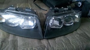

    '04 А4 8E/B6 1.8tq
    чем тебя оранжевая дрянь так напрягает?))
  2. Garage.Inc
    19 дек 2006
    17.630
    Литва
    cannondale sl2
    у тебя фары бош, а не эпическое изделие фирмы валео.

    тож потели после расклейки/склейки. делал дырочку в крышке ближнего (5 мм) и вставлял в нее кусочек поролона (чтоб пыль не попадала). отпотевание прекратилось.

    Фото до нет, так как отчет не делал, хотя стоило, ибо как разбирал я ее весьма интересным образом :lol:
    Фото после покраски делал на телефон, так что пардон за качество.
    Хозяин фары свои уже получил и поставил, поэтому ждем от него фото, как смотрится на черной Б6. При этом краска не черная, а темно-серый мат, как у биксенонки С4.
    В каком смысле? :wink: У меня даже депо китайские не потеют, не то чтобы Валео.
    Вот спасибо! Тоже были такие мысли :nod:
    Почему эпическое? Валео хуже Боша? Бош также выглядит? :)
    Своим видом :hi:
