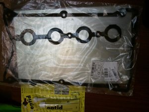

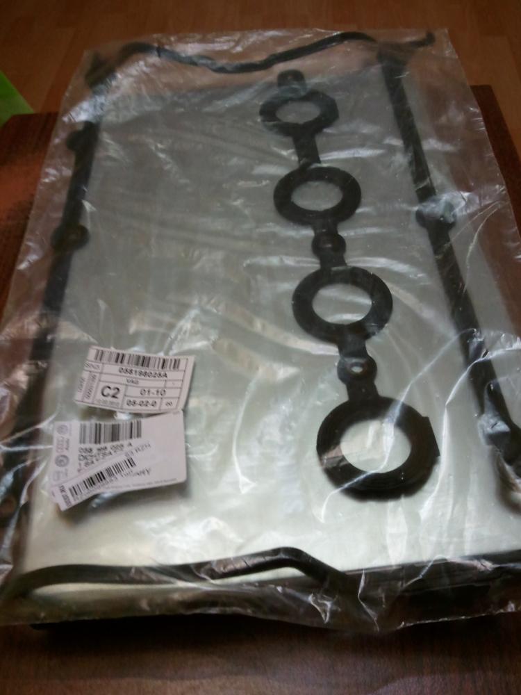

    Собираюсь менять прокладку крышки головки блока цилиндров.
    Купил оригинал. Уже у меня на руках. Купил герметик.
    поискал в интернете инфу, вроде бы ничего сложного! Но хотелось бы услышать советы тех, кто это уже делал, может есть какие нюансы? Или просто снять крышку, сорвать старую прокладку, зачистить посадочное место, нанести герметик в нужных точках, как указано в FAQe? Порядок откручивания и закручивания болтов знаю, но не знаю момент затяжки.
    Или лучше отдать в сервис?Когда разбирал ВКГ, снимал коллектор, генератор, ДЗ было сложно, мало пространства, плохой доступ к хомутам, практически вслепую откручиваешь все болтики. Правда клапанную крышку снимать легко, судя по книге и факу по А4 в инете!

    Герметик только капельками на изгибах а не все мазать

    На счет этого я в курсе. На рисунке в FAQ помечены эти 4 места.
