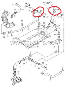

    Ребят, у кого двигатель АМВ, если не затруднит посмотрите пожалуйста 2 клапана на ВКГ. На рисунке выделил их, на обоих клапанах нарисованы стрелочки и слово Motor. В какую сторону они у вас направлены?
    Машина в сервисе. Очень важно. У обоих клапаном стрелки указывают в сторону от мотора или наоборот?

    Трубка № 24 и соответственно клапан на ней писали, что вроде вообще нафиг не нужна, т.к. уходит она в никуда. Вот в этой теме http://www.audi-club.ru/forum/showthread.php?t=154882 но ссылки там не работают..... видать от старости.

    стрелка указывает направление потока. выход motor направлен в сторону впускного коллектора, задача one-way valve - создавать условия для разрежения и не допускать образования избыточного давления при бусте.

    тоесть поток идет через двигатель в сторону коллектора!Значит я все правильно собрал. Просто слово мотор, заставило задуматься, что клапан должен смотреть на сам мотор, хоть и по схеме все наоборот, да я и пронумеровал малярной лентой все трубки и клапаны, просто сейчас боялся что перепутал и у меня теперь масло потоком выдавливает.
