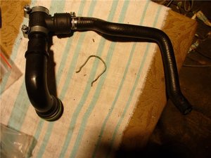

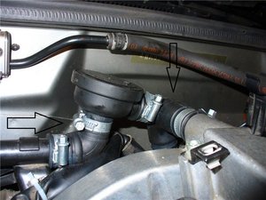

    Да она сама адаптируется! Делал так - подцепил АКБ, повернул ключ зажигания.. подождал сек. 10, в это время от ДЗ издавался какой то писк. Потом выключил зажигание и все.
    Как можно было клапан не так поставить? Там ошибиться просто нереально.
