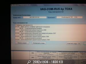

    ошибки вылезли..вот не помню причину их появления, баловался с кодировкой по свету (чтобы ближний при зажигании вкл) потом вернул все на место, т.к не получилось. Потом замечаю эти ошибки, первая ошибка есть в приборке и климе (по этим адресам) но всё работает вроде..странно, что не нравится то ей, может где то слетела "Старана" или как там называется..Канада, Остальной мир..ну поняли наверное..

    у меня тоже такие ошибки и работает всё ок ))

    В однопроводном режиме это где то что то с проводом. Смотри разьем блока комфорта и провода.

    да..но привык чтобы ошибок вообще не было)
    пробовал доставать его..но как то все уложено в притык, я только смог вынуть его из пазов в полу и чутка повернуть, открыть его не смог, провод не позволяет вытащить его..может что то не так делал..там вроде сухо и комфорто всё..:shuffle:

    Наверно нужно искать в тех местах где есть движущиеся части например разъемы и переходы из кузова в дверь. Там часто провод переламывается.

    ну жгут в вод. двери проблемное место, обшивку снимать чтобы туда добраться?..пошевелил его тупо..ничего не изменилось..
    если обрыв провода там, почему все работает? и есть ошибки по адресами приборки и климата..все таже шина комфорта.. :shock: как они то связаны..
