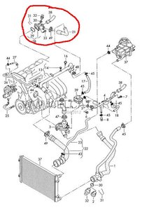

    Бежит скорее всего из под фланца ож.... по крайней мере с той стороны двигателя видать капли.

    а на какой-нибудь схеме не получится показать? где этот фланец.
    меня больше всего напрягает, вдруг эмульсия происходит... лучше б было видно подтеки, а я не заметил особо нигде их

    Схема есть

    читайте элза. отворачивается пробка на трубе охлаждения и аливается антифриз. после того, как жидкость польется, пробка заворачивается.
    далее ставится на место крышка расширительного бачка, мотор запускается и 2-3 минуты работает на оборотах около 3000. температурный режим на климатике должен быть установлен на hi.
    процедура занимает не более 5 минут.
