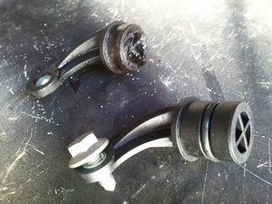

    народ выручайте. Сегодня я менял "Хитрую Заглушку" антифриза на двигателе, возле термостата и датчика температуры ОЖ (двойного). Заглушку вынул,а кусок ее остался в отверстии, я пытался аккуратно достать, но в итоге протолкнул ее вовнутрь и когда засовывал палец, трогал ее, но достать не мог, она там теперь и плавает. Скажите это опасно, если ее не доставать?Я просто не представляю куда она там попадет, в термостат наверное? Термостат снять не получается без снятия генератора, практически не реально открутить нижний его болтик.
    ВОт фотка, видно какой части не хватает на старой заглушке, сейчас она внутри!:cry:

    У меня аналогичная фигня была, но я не поленился и снял гену, термостат. После чего и достал этот кусок.

    снимая генератор, придется ослаблять поликлиновый ремень,я в этом вообще не шарю и даже лезть туда не хочу( Ничего хорошего конечно когда что то внутри атм плавает, но мне интересно не попадет ли в термостат или еще куда, я не представляю что там внутри за термостатом?Небольшое пространство заполненное ОЖ?

    вот когда из-за этой "мелочи" перегреешь двиг, тогда будешь волосы рвать... циркуляцию-то ОЖ замедлит, если совсем не перекроет...

    Берешь ключ на 18 по-моему и аккуратно за ухо в правую сторону оттягиваешь натяжитель, снимаешь ремень и отпускаешь натяжитель.
    Ничего сложного в этом нет.

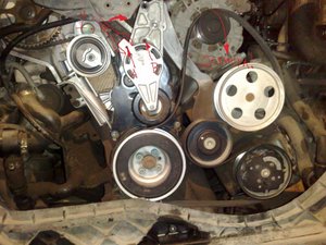

    Ну чтож, меня еще ничто не останавливало, яуже чуть движок не взялся перебирать. Только есть несколько вопросов.
    1. Снимать бампер, отводить радиатор нужно или прямо через капот?
    2. Метки не собьются?Или нужно будет запомнить чо и как?Вот это меня и напрягало,а так же я не понимал с какой силой натягивать ролик, до упора или как там. Справлюсь ли я двумя руками нормально?
    3. генератор без гемороя снимается точно? Просто я заметил везде болты там попрятаны, рукой не подлезть, ключи никуда не лезут!
    Я не отрицаю. Значит буду вынимать. так как и правда ненормально, у меня там кусок пластика плавает с резиновым уплотнителем. Просто думал генератор снимать сложно, да еще и ремень трогать надо, я боялся всегда это делать!
  18. MAXGO
    MAXGO Живу я здесь
    29 июн 2009
    3.961
    A4 B7 1.8TQ S-line
    #4218 MAXGO, 7 апр 2012
    Какой там движок перебирать, с такими вопросами:D
    1.Бампер не снимать, прямо через капот. Отводишь ключом на 17 (вроде), механизм натяжения по часовой стрелке до упора и вставляеш стопор в отверстия А и В (они совместятся), я использовал длинный шестигранник на 4, всё скидываешь ремень, с шкива гены.
    2. Какие ты там метки собрался выставлять???
    3. На натяжном устройстве пружина, когда ты его отпустишь, он сам всё натянет как надо.
    4. Генератор, отсоединил клемму + и разъём, выворачиваешь 4 болта, вынимаешь. Перед этим не забуть АКБ скинуть.
    P.S Ты прежде чем такими делами заниматься, Ельзу бы на комп поставил, почитал.
    P.S.S. Всё пошел спать...

    MAXGO тебе правильно написал, ремень скидывается за минуту вместе с открытием капота
    метки не этом ремне :)
