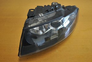

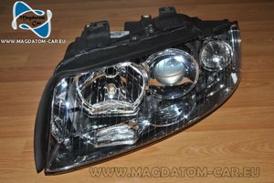

    Комрады!
    Очень захотелось заколхозить в свой седан фары от кабриолета, по виду они вроде одинаковые, только крепления немного отличаются. Может кто пробывал или знает встанут ли они или нет?
    Кабриолет
    Седан

    Re: A4 B6 фары от кабриолета в седан
    они по форме крыла разные вроде будут..ну можешь поэксперементировать...) нам потом расскажешь:D
    Я бы поэкспериментировал, но денех жалко, уж оч они недешевые(((

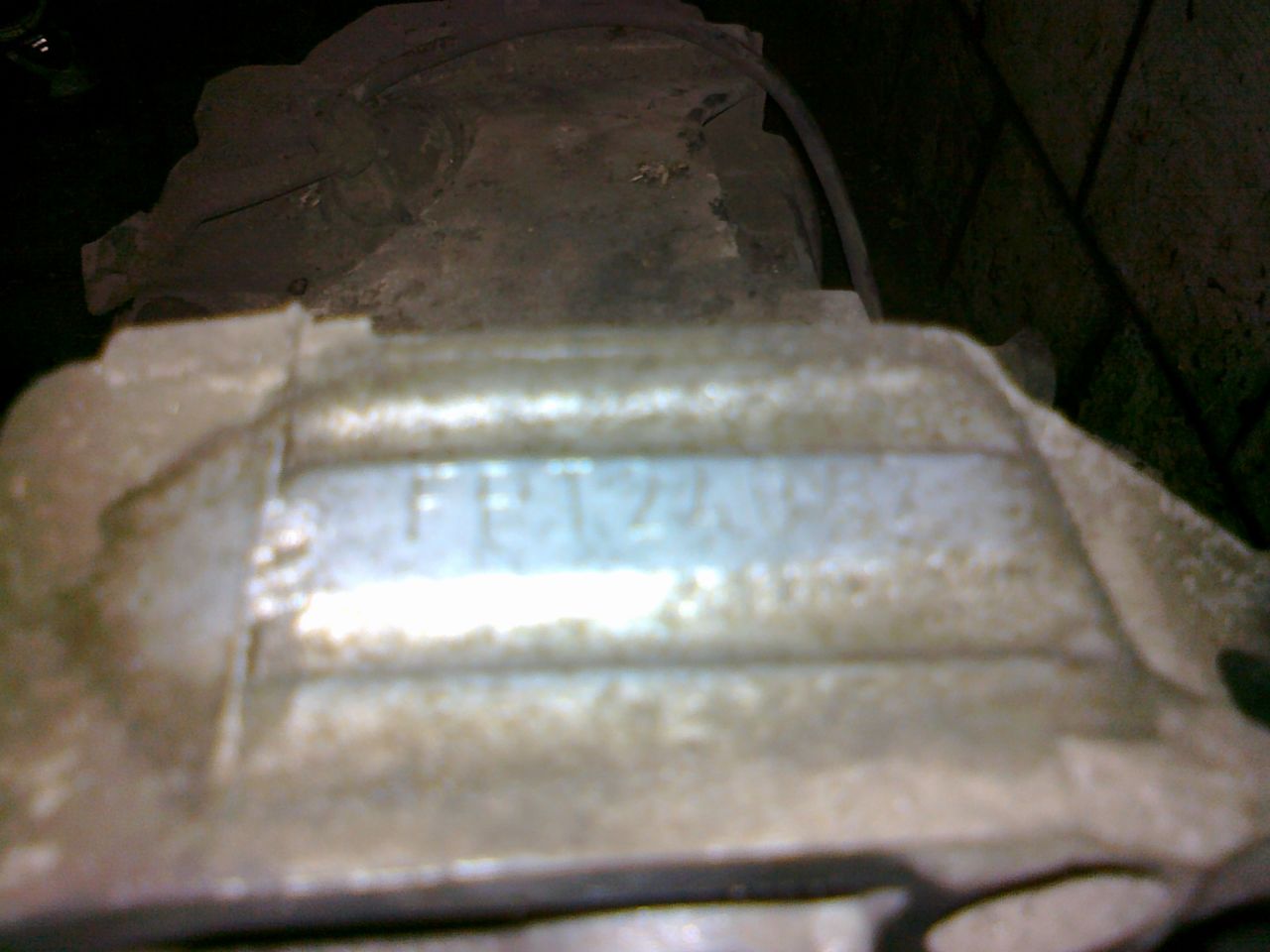

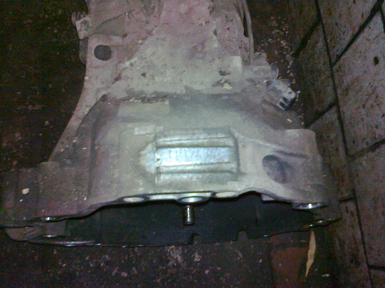

    вот моя коробка, там где буквы и номер протерто тряпочкой )
    на моей буквы FPT
    фото раз
    фото два
    по твоей маркировке гугл упорно предлагает почитать про коробку cvT

  19. стасян
    стасян Живу я здесь
    21 ноя 2008
    2.823
    ауди а4 в6 8е 1,8Т на ручке
    вот и у меня там же надпись, и шрифт тот же значит там где надо почитал. то есть такая есть cvt и на что?
