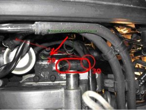

    Я не смог вот этот второй болт прикрутить и просахатил его.
    Кстати, что это за датчик, который снят на картинке в районе кружочка и цифирек 29?

    428
    Архангельская обл.
    A8D4 4.2CDRA 2011
    Комбинированый датчик охлаждающей жидкости.

    электргидравлический натяжитель цепи, он же - регулятор фаз на впуске.

    Это стрелочкой он указан. А интересует то, что обведено овалом. И походу это как сказал Garage "электргидравлический натяжитель цепи, он же - регулятор фаз на впуске".

    Спасибо! Где его искать на схеме?

    Нашел, только не понятно какой там болтик используется для его крепежа (тоже протерял).
