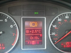

    Сегодня утром ехал в универ сдавать диплом, и прямо по пути загорелся кружок на компе, испортил настроение. Как помню это тормозные колодки? Подрубил ваг-ком, проверил блок АБС, там ошибок нет, или не там надо смотреть. И как мне узнать какие колодки менять? Стоит ли переплачивать за оригинал или лемфедер взять?И вообще лучше сразу менять колодки с дисками, что бы они не стирались не ровным слоем?

    по колодкам ошибка не прописывается. Меняй передние, ставь оригинал/ATE/Textar. Диски по состоянию.

    под горячую мог и старую кинуть :D

    Спасибо. Диски должны быть ровные и все?У меня они средние, не идеально ровные!А скажи плиз, во сколько обойдется замена передних колодок?Хочу сразу узнать, что бы потом понять, обманывают меня или нет.
    PS на эзисте много вариантов, как определить какие мои?ПО размерам?Там есть данные по моделям: PR-1LZ, PR-1LB,1LE, PR-1LT,1LF и т.д. Я в этом что-то не разобрался.

    У дисков максимальный износ 1мм с каждой стороны, обычно по наружнему буртику видно, ну и,естесственно, ровные. Определить какие диски/колодки можно по ВИН, если не знаешь диаметр.
