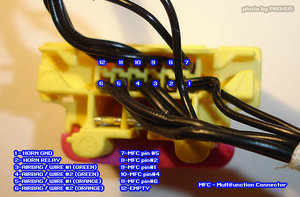

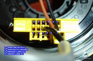

    Всем привет! вопрос следующий... Собираюсь ставить руль от B7, там вроде как немного другая подушка безопасности, некоторые говорят что ее нужно запараллеливать, некоторые что и так все сработает. Где правда? и как нужно запараллеливать. Буду благодарен за любую информацию на эту тему

    Я себе ставил. Сделал так (на буржуйском сайте подсмотрел, на форуме не кто не подсказал):
    Для повторного провод зажигания, сращивания кабеля № 5 с проволокой № 3 (остатки его подключить к # 3 в конце) и кабеля № 6 с кабеля № 4 (оставив его подключить к проволоки № 4 в конце).
    После данных манипуляций повисла ошибка по подушке. Вернул все назад, ошибка пропала. Про работоспособность подушки хз, но ошибок нет!

    Насколько я понял ты сделал и вернул в итоге все как было? Читал эту инструкцию на буржуйском сайте, там этот человек писал, что он эту процедуру не проделывал т.к. и так все нормально, но если хотите то на свой страх и риск делайте)) Вот я и думаю...

    АВТ Bad e-mail
    24 мар 2011
    323
    Audi AS4/8Е B6 ABT
    Да, все вернул в сток.
