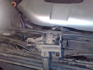

    #3811 GAROXA, 24 мар 2012
    В этой теме человек предлагал такую идею, но ей не воспользовались, побоялись. Мне когда-то ссылку дали,как открыть.
    Решил сам попробовать, т.к. на сервисах такую чушь несли, бампер снять и т.д.
    1. Снимается никелированная окантовка решетки в капоте.
    2. Под окантовкой в верхней части решетки и с боку находятся прямоугольные пазы, в них надо вставить что-нибудь тонкое, типо отвертки и аккуратно нажать на держатели решетки . Потянуть на себя потом вверх.
    3. После снятия решетки, открутить болты (накидной на 10) скобы прикрученной к КАПОТУ (она защелкивается в замке).
    ВСЕ капот откроется. Сам замок откручивать не нужно, капот не откроется."
    По времени 1ч.40 мин не спеша, чтобы ничего не сломать.
    Есть фото, но не с моей машины.
