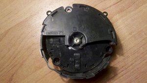

    Народ а в какой группе запчастей зеркала смотреть, что-то не могу найти

    Кузов

    Audi A7
    Парни, подскажите, пожалуйста, номер кругляша.
    Спасибо.
  20. Garage.Inc
    19 дек 2006
    17.630
    Литва
    cannondale sl2
    4E0959577B, но цена тебе не понравится.
