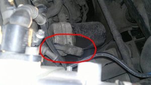

    Сегодня при детальном изучении системы ВКГ (чтоб оценить возможность ее замены самому) увидел вот это (фото). Что за хрень такая? Апендикс непонятный с заглушкой...... из которой походу сопливит на масляный фильтр.

    4.313

    нет, у меня авто с родной вебастой и данная хреновина тоже имеется :)
