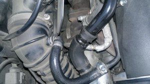

    Ребята, в общем случилась вот такая вот ерунда (фото 1). Заколхозил временно ВАЗовским патрубком, первым попавшимся в ближайшем магазине.:)

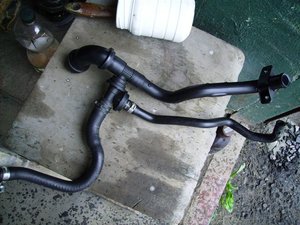

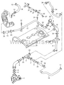

    Покурив различные форумы принято решение о замене ВКГ, а именно (фото 2):
    п.3 - Уплотнительное кольцо - N904 673 01
    п.2 - Трубка для удаления воздуха - 06A 103 213F
    п.5 - Корпус клапана - 06A 103 247
    п.6 - Клапан воздушный - 035 103 245G
    п.13 - Шланг для удаления воздуха- 06B 103 221H
    п.15 - Воздушный шланг - 06B 103 493M
    п.19 - Шланг для удаления воздуха- 06B 103 221G
    п. 20 – Редукционный клапан - 06A129101D
    Собственно вопрос в следующем. Нужно ли менять следующие позиции:
    10, 32, 24, может еще что.
    Просто никто не пишет что их менял, может они не такие ломучие как все остальное? Кто что думает?

    ты же сам видишь,что это патрубки 10,32,34. посмотри сам их состояние-и реши.это же резина..а потом мы уже и ширинку застегнем:hi:

    Да я понимаю, что это патрубки (кроме 34), без разбора оценить их состояние достаточно проблематично. Просто, судя из информации с форумов, их никто не меняет. Вот и возник вопрос их долговечности по сравнению со всем остальным из этой системы. Не хочется туда два раза лазить, т.к. если при вскрытии они потребуют замены - в наличии точно не будет.

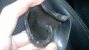

    И вот еще..... Судя по фото не так уж и засрана ВКГ? Это вопрос к тому, что заставлять мастеров чистить металлические трубки или нет.

    Эти патрубки очень редко когда выходят из строя вместе с основными частями ВКГ . И заменить их не такая проблемма как например нижнюю часть ВКГ . Так что не морочься по их поводу .

    Металлическую труку чистить надо полюбому хотя бы для профилактики, особенно ее 90гр перегиб внизу . Иначе все процедура может оказаться бесполезной :umnik:

    Понял, тогда буду над душой у мастера стоять, чтобы уж точно эта процедура была выполнена.
