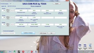

    проверил группы 130-137.
    Температура на улице 3-4 градуса по термотетру. Машину не заводил, просто включил зажигание. ВОт что показывало. 2 фотки.
    Антифриз 13 градусов. Потом после измерений, пробую завести не вышло. Жду минуты 2, врубаю зажигание и горит значок красного АКБ, он сел значит.
    Что же можно сказать по моим измерениям?термостат?ДТОЖ?На заведенной не получится проверить. После зарядки АКБ.

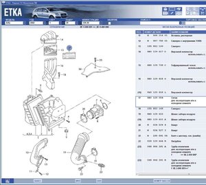

    А сеточка под номером 17 у тебя в воздуховоде стоит? Через неё не пух не песок не проходит. Снял воздуховод, вытряхнул пух с песком и ездий дальше.
    Вероятно владельцев пиндосов этой сеточкой обделили или чьи-то шаловливые ручки её вытащили как "ненужную" деталь.
    Фильтр я менял где-то на 65.000. В принципе можно было и не менять. Нормальный он был. Хотя пуха у нас тоже хватает.

    Спасибо за номер сеточки, прикуплю!

    При неисправном термостате или ДТОЖ машина всё равно должна заводится, читай: Программа самообучения 222
