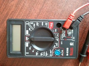

    Народ купил мультиметр за 380 руб. Как мне проверить напряжение АКБ? Читал оно не должно быть меньше 12.5, иначе батарея под замену (на нее сейчас и грешу, машина не заводится). Нужно снять с АКБ клемму минус и подключить к батарее проводки мультиметра, правильно?А какие значения выставлять и т.д.?Кто разбирается, подскажите плиз!Если нужно, могу сфоткать свой мультиметр, там будет видно все режимы.

    режим "постоянный ток - измерение напряжения" (dcv).
    клеммы нет необходимости снимать.

    спасибо за ответ! Значит включаю режим dcv, подключаю к полюсам АКБ и сразу смотрю на экран?Там не должно напряжение скакать, должно постоянную показывать?Экран у меня цифровой.

    Значение крутяшку на мультиметре ставишь "20" там где DCV
    http://www.ferra.ru/images/184/184133.jpg
    Провода - один в Сом второй в ближайший пин.
    ну и прикладываешь к клеммам соответственно.
    Только ток так не мерят (это на всякий случай)

    Спасибо, в инструкции так и написано, только у меня нет режима DCV, ставил на режим, который обведен красным. Показало в общем 12.59. Значит батарея в порядке. Но вопрос теперь такой, сама батарея то может быть и разряжена в ноль, правильно? напряжение в любом случае как бы показывает одинаковое, не зависимо от заряда?Просто у меня уже все сделано, но тачка не заводится. А ошибка в блоке двигатель -
    18010 - Напряжение питания на кл. 30: напряжение слишком низкое
    P1602 - 002 - Превышен нижний предел - Спорадическая
    С пуск-старта она завелась легко. А вот от АКБ нет!

    Если напряжение больше 12В, то точно нельзя сказать, что батарея разряжена "в ноль". В общем - аккумулятор действительно не при чем.
