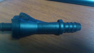

    чтото не то тебе прислали под этим номером, разбирайся с поставщиками, 058133753D точно такой же как и 058133753B и выглядит также

    Парни кто знает номер этой пластмассовой хрени[​IMG]

    очевидно, заменить на новый. есть иные варианты?!:shock:
