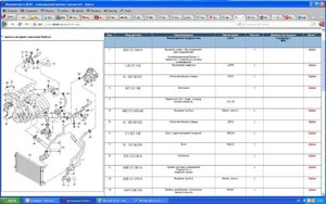

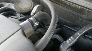

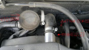

    Ребята подскажите! Открыл капот и увидел вот такую картину (фото № 1-3)
    Вопрос №1: я правильно все расписал на первом фото и что за хрень под номером 3?

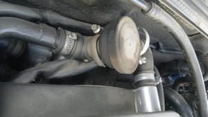

    Вопрос №2: Почему на фото № 4 датчик ож расположен сверху (поз. №32), хотя получается должен быть справа как на фото №1?
    Вопрос №3: На фото видно, что сопливит.... очевидно ОЖ. Фланец под замену с прокладкой или что то еще?
    И последнее.... фото №1, поз.3 (что это) там видать тоже нездоровые отложения ОЖ... что там менять?
    Заранее всем откликнувшимся спасибо.

    1. фото 1: все не так. 2 и 3 это всё относится к ВКГ (вентиляции картерных газов). 1 - разъем на фазорегулятор..
    все остальные вопросы выкинь, изначально всё не так.
    датчик тем-ры ОЖ: если смотреть по первому фото будет под поз. номер 3, ниже, там виден электромагнитный клапан СВВ, вот ниже него будет фланец и датчик температуры ОЖ, что ты ищешь

    Упс, ок блин понимаю что сложно сделать диагноз по фото, но все - какого х. та все уляпано немойми чем?

    это масло из вентиляции. почистить ее надо и заменить всё что дохлое. забита в говнищу похоже.
    ПС: у тебя там смотрю всё в масле, чистить и думать нечего. менять прокладку клапанной крушки, возможно и прокладку под натяжителем (фазорегулятором) сменить придется. ну а пока все это чистишь-меняешь - и к фланцу с датчиком температуры подберешься легко, всё ведь разобрано будет.
