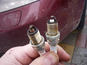

    Друзья, посмотрите свечи...раньше были как та что слева.сегодня выкрутил-смотрю,белая совсем...жесточайшее обеднение смеси...никак не могу найти причину..что думаем?

    а что шнур показывает по смеси?

    обедняет...сегодня еще раз посмотрю считаю логи-отпишусь
