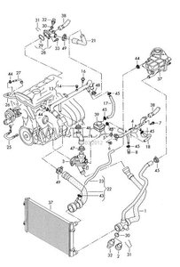

    Парни, у меня похоже фланец подтекает (№28). А №32 я так понимаю - это 4-х контактный датчик ОЖ? Датчик снимается со старого фланца и ставиться в новый?
