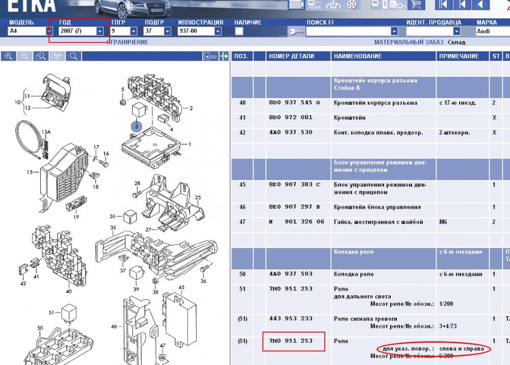

    Реле указателей повотора
    Подскажите пожалуйста где находится эта релюшка и ее номер.
    Третий день не могу найти:shock:

    Re: Реле указателей повотора
    На более ранних моделях релюшка была встроена в кнопку аварийки. Предполагаю что и сейчас так же.

    A4/B7 2.0TFSI 07г.
    Это знаем, на B7 это не так...

    француз
    Года авто не знаю Оно?
    UPD А не... Это для такси...

  10. dzema
