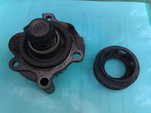

    фига ты спец на такой скорости помпу выдергивать ))) заклинило ее?

    15 апр 2008
    1.458
