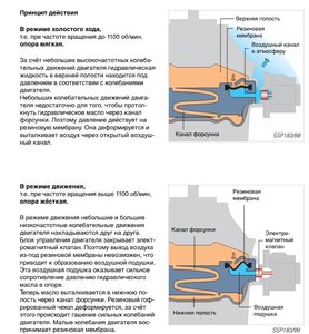

    #3052 WiNNER-S, 3 мар 2012
    Да в принципе с двумя правыми и так не плохо получилось. Хочу попробовать будет ли лучше с управляемой.
    Причем здесь датчик износа? Честное слово, иногда лучше жевать, чем говорить. Там стоит обычный электромагнитный клапан, меняющий жесткость опоры.
    Сделано как раз чтобы на холостых не колбасило. В основном такие ставят на дрызели. На 2,0Т с автоматом вероятно их поставили чтобы на "D" вибрации не было.
    В SSP183 подробно описано как работает электрическая гидроопора.
